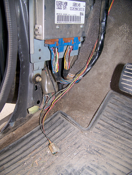

Ahoj,
nevěděl by někdo, kde na motoru 3.2 V6 najdu konektor pro diagnostiku? Nebo vlastně celou řídící jednotku? Pod kapotou jí nevidím, že by byla schovaná v palubce? Občas se mi na pár vteřin rozsvítí kontrolka CHECK ENGINE. Chtěl bych zjistit, co to dělá. Na chodu motoru se to nijak neprojeví, akorát spotřebu mám trvale kolem 18 litrů, i při delších cestách po silnici (bez terénu).

Konektor máš ve středním panelu pod mincovníkem dole před řadící pákou redukce. Kde je přesně ECU v tuto chvíli nevím...

ŘJ je po palubní deskou. Pokud by jsi chtěl tak se můžeš zastavit na diagnostiku kousek od Brna a nebo v Blansku.

Díky za info, sám bych to asi nenašel. Do Brna to mám trochu daleko, jsem z Chomutova :grin: Ale to nevadí, zkusim vyblikání pomocí kontrolky, příp. někde vyhrabu kabel co mám na Omegu, snad to s ním bude komunikovat.

Tak jsem ho konečně objevil, byl nakonec schovanej trochu jinde .. minule jsem zapomněl napsat, že to vlastně není Frontera, ale Honda Passport .. A-čková Frontera se v tomhle roce s tímto motorem nedělala. Řídící jednotka i konektor pro diagnostiku jsou pod palubkou u levého blatníku, viz. foto:
Obrázek
Je to ten 3-pinovej konektor co leží na zemi, pro vyblikání je potřeba spojit krajní 2 piny. U mě je ten konektor značně zkorodovaný a v důsledku toho také nevodivý, tak jsem musel propojit přímo dráty
