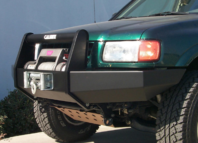

Příspěvek od Hugo »
Obrázek
tak na taky by som sa aj ja nechal nahovorit....
pouhych 650 $ plus doprava z USA :)))

Příspěvek od Slaava »
Jo, to je vono. Známej si to nastřihal a zheftnul sám. I s následným vařením a lakováním ho to včetně matroše vyšlo na 125USD.
Vidím ale jeden docela výraznej problém: u mojeho 2,3TD je docela nevhodně vyřešený chlazení, který by se konvenčně řešeným pevnosťákem ještě zhoršilo. S takovýmhle fešákem vepředu bych to auto upek. Na zimu lepší než kus papundeklu, v létě shit.

Hugo píše:Obrázek
...tak ten je fakt krasnej. Asi sem se zamiloval :oops:
